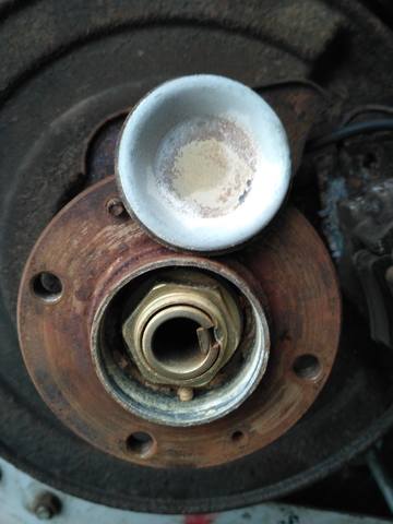

Я пару раз менял заднюю ступицу и оба раза новый подшипник быстро развалился. %)
ну вроде там просто все, может подшипники некачественные мне попадались ???
в последний раз рувилле была ступица.
вот сейчас предстоит заменить еще одну ступицу и может кто подскажет секрет правильной установки и затяжки.
затягивать моментом 280 Н-м ?
в некоторых мануалах пишут про какую то дистанционную шайбу ???
сначала ставится дистанционная шайба а потом устанавливается ступица.
на схеме ее не видно.
В ступице сухо как в пустыне сахара, ну и не удивительно, 20 лет отходил узел.

tuningsa71 писал(а):В ступице сухо как в пустыне сахара, ну и не удивительно, 20 лет отходил узел.
Я по совету непомнючьему ?Аматора?Максусмэна? снял крышки 4, вымыл оттуда всё говно, заложил новую смазку. Как не гудело, так и не гудит (тьфу*3)

#5 Сообщение tuningsa71 » 08 ноя 2019 10:56
Ну уже гудит, и сильно !
надо менять.
