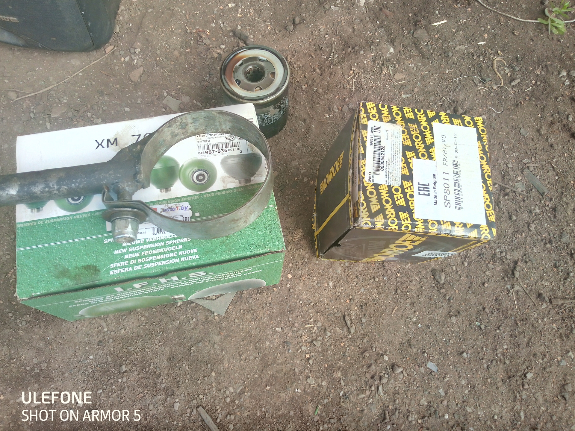

А так по мелочи:
1. Заменил маслице в движке. Как обычно Тотал Кварц 9000 5v40, ну и фильтра впридачу.
2. Заменил передние сферы (как-то жестко стало). И не зря! Правая передняя оказалась лопнувшая.
Что какая-то сфера лопнула я догадался недели 2 назад. (резко и без внешних проявлений в виде "зеленых луж" упал уровень LHM… Это меня сразу насторожило. Заказал передние сферы от ГП… (Люблю мягкость, а родные ГА я и так почти всегда рассверливал).
3. Заменил центральную сферу (или как ее называют тормозную :) )
По итогам всех манипуляций отсечка стала… 3 мин. (ЭХ ЖАЛЬ, что не на долго!)
На этом пока все.
