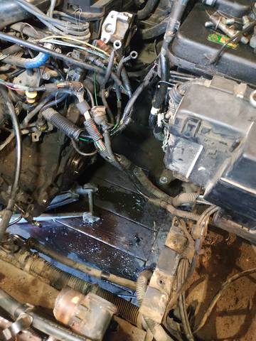

Отремонтировал нижний патрубок радиатора, который порвался под хомутом, сзади двигателя, на разветвителе. Может кому пригодится, сложность в подборе аналогичной надставки под углом, диаметром 35 на 28. Если вы думаете, что их есть, то вот фиг. В магазинах все ровное, 28 на 35 не натянешь.
Но довольно быстро, методом просмотра картинок на джапанкар, подошел идеально от ниссан нот кузов Е11. Цена вопроса 300р патрубок + 60р соединитель на 28.
