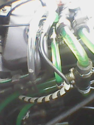

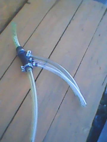

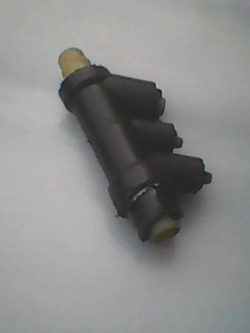

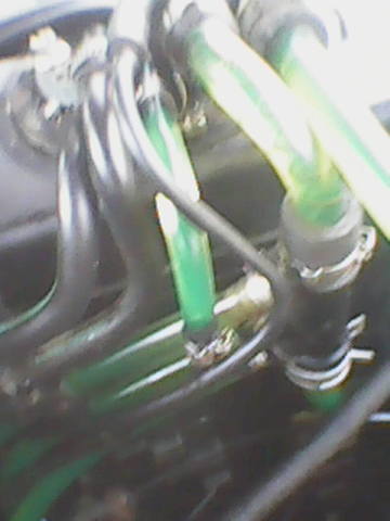

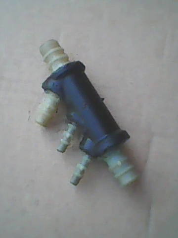

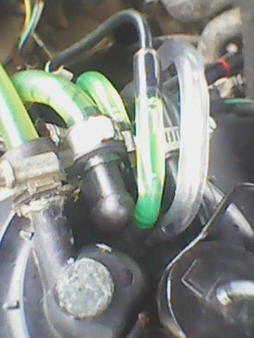

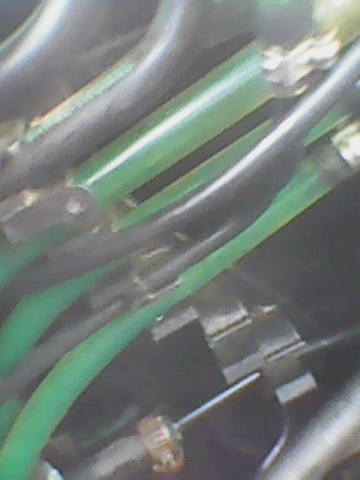

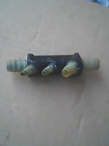

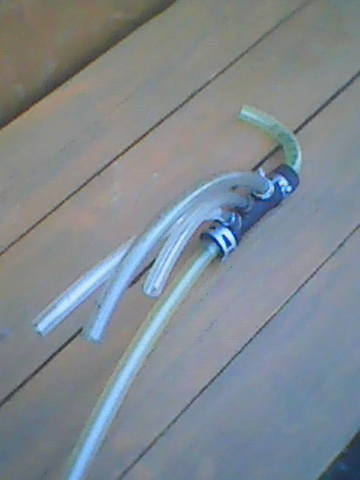

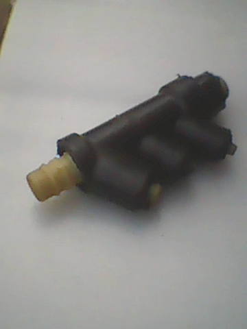

Наколхозил сбор обраток на бачек LHM.
Подготовка
Обработка паяльником
Насадка трубок. Трубки полиуретан диаметром 5мм, 8мм, 12мм.
Внедрено на место. Хорошо просматривается зеленая кровь динозавра и, соответственно, все пузыри в ней.
Работы по замене оставшейся "сантехники" продолжаются, т.к. старые шланги от старости трескаются\текут в самых непредсказуемых местах.
Подготовка

Прикольно
А я напаял такие тройники из медной трубки 6-5-4мм, все это разместил на лонжероне правом за мотором, и от них только красивые 6мм шланги к бачку идут
Но это ВХ где места вагон

Надо будет все обратки на полиуретан поменять.

А что ты сделал сегодня для своей машины?
блин, прикольно прозрачные трубки))

7676, а зачем макарон внутри?
- Бывалый
- Сообщений: 652
- Зарегистрирован: 25 авг 2019 17:08
- Откуда: Минск
Это ж пружина. Наверно для лучшего обжима на соединении

Для закручивания потока в нужную сторону. Ну и, заодно, для устранения кавитации, не иначе.BLR писал(а):зачем макарон внутри?
- Сообщений: 5892
- Зарегистрирован: 10 май 2012 23:25
- Откуда: Miнск
Прям так надо? В оригинальных трубках не видел. Надо поставить.
- Сообщений: 12506
- Зарегистрирован: 29 окт 2008 12:08
Пасмарел фотко внемательно. Пружина закручена не ф ту сторану. Непойдёт!
BLR
То не макарон, це пружина дабы трубка не пережималась. Трубка на 12мм пока ПВХ, полиуретановой не нашёл. Но обязательно поставлю полиуретан, т.к. холодает и ПВХ будет подтекать, а полиуретан сохраняет эластичность в зоне контакта до -40 (в зависимости от марки), в тепле не "текёт" до +300.
Oleg_klm
А пружина... я уже объяснил. А всяческие завихревания и кавитации со всяческими дивергенциями векторов по поверхностям в этом месте пофиг. Поэтому не заморачиваемся.
