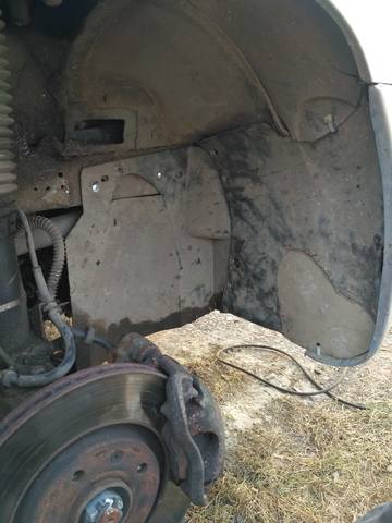

ремонт убитого подкрылка. из 3-х частей медной проволокой и стяжками реанимировал.
правда там где колесом протерло пришлось добрать куском от заднего подкрылка ХМ-а :oops:
но грм-ыча нужно защитить от пыли и песка с водой.
левый подкрылок зашита кпп не так важен как правый.
