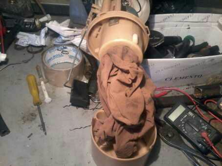

Рас пошла такая пьянка, капелька ситрогонева: Сцупер-фильтыр насоса! :-D
hellhoundss8

Ситрогон писал(а): Сцупер-фильтыр насоса!
О-о блин, опять вижу старые штаны под насосом %)

Ляль, ты-б своими труселями тряс в спецально отведённой теме, а?
