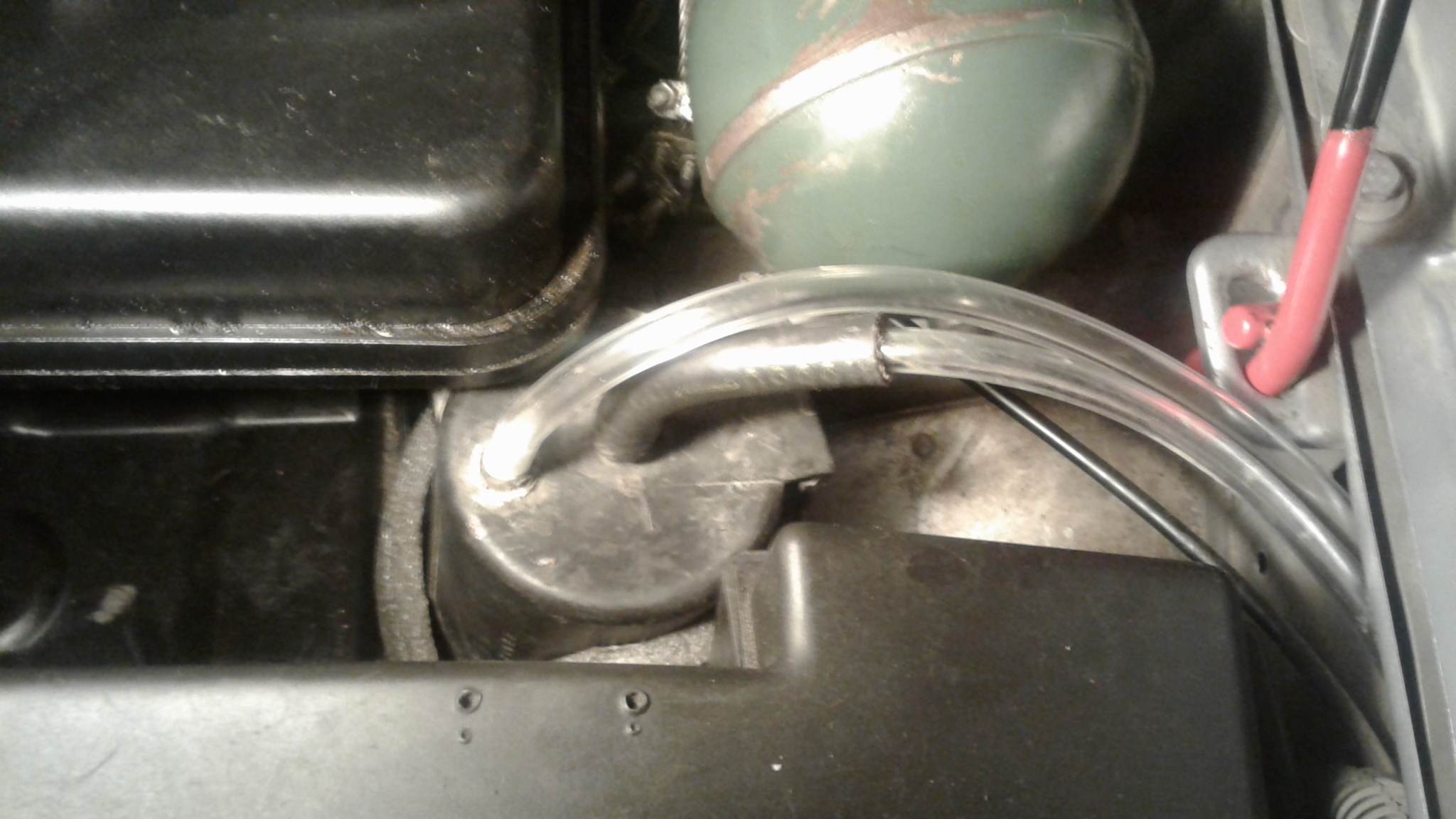

В силу некоторых причин рассыпался адсорбер (весь уголь на земле). В салоне стало вонять бензином. Поставил на подводящие трубки по "тазовскому" топливному фильтру, с выходом в атмосферу. Бензиновый дух в салоне пропал. Была мысль соединить выходы фильтров тройником с клапаном забора воздуха из вне (дабы в баке не создавалось разрежение). Или ну его на хрен?

Ну и што? Я вобще укоротил абсорбер, насыпал гранул и установил под капот. Запаха бензина нет, удобен в обслуживании.

Я в трубку идущую от бака поставил обратный клапан от жигулей, чтоб внутрь воздух пускало, а наружу нет. Трубку к мотору заглушил, клапан снял.

Пока нет. Правда у нас тут и жары особой не бывает.
