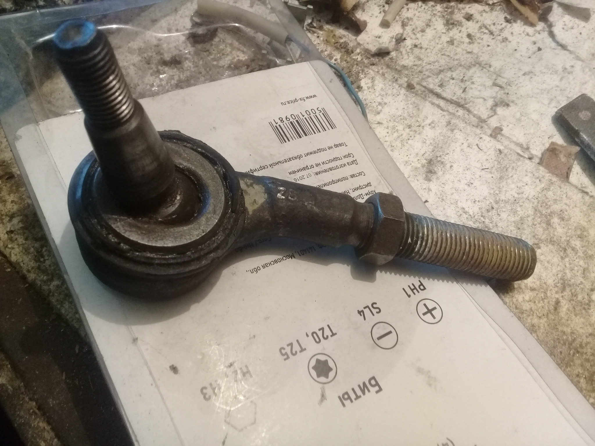

#5299 Сообщение Ситрогон » 06 июл 2020 10:03
Та ёж, маёж!!!
Апять снял рычаг, зажал передний сайлент в тиски, ну и давай его крутивать всяко-разно.
Нихт движенья, ни люфтенья.. Как влитой сидит. Как хош дёргай рычаг, в ответ только упругенькое сопротивление.
Ну тада, заменю стойку стаба. Есть подозрение на износ верхнего шарнира. У меня лежит в запасе нераспакованая стоечка :-)
Сообщений: 7264
#5300 Сообщение Ситрогон » 06 июл 2020 16:48
Нет, не стаб это. Я его отсоединил, но при дёргании диска стук остался. Залез под машину и дёргал диск со снятым суппортом, стук слышется в ступице. Но там вродь всё в норме: ШРУС не хрустит, ступичный подшипник не трещит и не воет при езде,, рулевая тоже без люфта.
Значит всё таки, это втулка переднего сайлента слабо зажимается проушинами подрамника, хотя затянул болт хорошо. Ладноть, устамши я.
НО ЗАТО - я вернул клиренс на передке в необходимый уровень!
Я подвигал туда-сюда стаб.тягу и теперь передок не задрат. Ну хоть какая-то польза мажинге от меня сёдня была :-)
