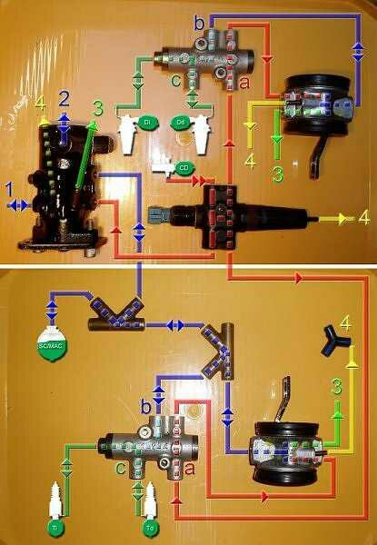

liberzon1990,
Этот тройничок и есть единственый и неповторимый. И он не сзади, а возле переднего подрамника.
Да, рядом с ним есть типа большого тройника для сбора утечек ЗАДНЕГО корректора, соединяющегося с этим маленьким тройничком. Номер 4 это сбор утечек к/б и ПЕРЕДНЕГО корректора.
Мсье, создававший эту схему маленько ошибся. Простим его. Мы ведь тоже уже того.. обситроенились малёха знаниями ;-)

#5462 Сообщение liberzon1990 » 16 окт 2020 22:10
Ситрогон,
А что скажешь по этой схеме?

#5463 Сообщение Ситрогон » 16 окт 2020 22:21
liberzon1990,
Та нее.. Эт не моё. Нет у меня таких соединений. Сбор утечек стоек не соединяются с утечками корректоров и к/б.
Может это из старинной Кисюхенской с пауком? Или паук на Ксюхах уже небыл? Наверно это схема от ВХ, СХ или ХМ?

#5464 Сообщение liberzon1990 » 16 окт 2020 22:43
Ситрогон, Нет,это обратки задние по ситроен сервису по моему вин номеру.
Сообщений: 7444
#5465 Сообщение Ситрогон » 16 окт 2020 23:02
liberzon1990,
Если у тебя обратки на бачке расположены как на фото, значит у нас разные системы. У меня не такое расположение.

#5467 Сообщение liberzon1990 » 17 окт 2020 00:31
Как вариант

#5468 Сообщение AlexM » 17 окт 2020 00:31
liberzon1990 писал(а): Нет,это обратки задние по ситроен сервису по моему вин номеру.
В каталоге схемы трубок очень условные. На него в этом плане вообще стремно ориентироваться.
Чего, кстати, за альтернативная схема вентиляции задних стоек изображена? С выводом в салон? Типа версия для оффроуда очень плохих дорог?

#5469 Сообщение liberzon1990 » 17 окт 2020 00:33
Бывают 25-30-ки.На заказ даже делают.Только владелец с5-го писал что даже на 25-ку может заезжать только в 4-м,иначе бампер снесёт.Вот думаю у Ксантии клюв тоже длинный же?Может 20-ку заказать в деревню себе на всякий случай.Или мало будет?Чтобы во 2-м заезжать и в нижнем ремонтировать.20 см.+8,5 клиренса в нижнем.Наверное мало,учитывая что я при 25 см.клиренса с трудом залезаю чтобы масло поменять.Ну надо мной сантиметра 3 когда масло меняю,и то это не нижняя точка же под бампером.
Отправлено спустя 1 минуту 28 секунды:
AlexM писал(а):Чего, кстати, за альтернативная схема вентиляции задних стоек изображена?
Это ситроен сервис чисто по вину.))Кто его знает.В салоне вроде нету)) На балке у меня концы.

#5470 Сообщение AlexM » 17 окт 2020 00:38
liberzon1990 писал(а):Это ситроен сервис чисто по вину.))
Не ну картинка может быть универсальной. Справа в таблице упоминается номер 10, например?

#5471 Сообщение liberzon1990 » 17 окт 2020 00:40
AlexM писал(а): Справа в таблице упоминается номер 10, например?
Неа,справа последняя цифра 9.Хотя на картинке 10 есть.

#5472 Сообщение AlexM » 17 окт 2020 00:50
Почти угадал, это для очень холодных стран. Интересно куда их выводили, реально в салон? Ну и нет номера у отходящей трубки...
Xsara II VTS rfs be3

#5473 Сообщение liberzon1990 » 17 окт 2020 01:10
AlexM писал(а):реально в салон?
А смысл интересно какой?Даже если -35,что будет с вентиляцией на балке?Там вполне нормальное место.Разве что попадание снега,но как он туда будет попадать боком..
Отправлено спустя 1 минуту 27 секунды:
Мне не нравится что она сверху вставляется,а не сбоку.У меня это привело к коррозии поршня.Был бы сосок сбоку так не поржавел думаю.

#5474 Сообщение AlexM » 17 окт 2020 01:18
Наверно чтоб конденсат не замерз внутри.
А на счет сверху, так это опять же только картинка. У меня трубки в бок смотрят вроде. Хотя не понятно как это связано с коррозией штока?

#5475 Сообщение liberzon1990 » 17 окт 2020 01:47
AlexM писал(а): У меня трубки в бок смотрят вроде. Хотя не понятно как это связано с коррозией штока?
