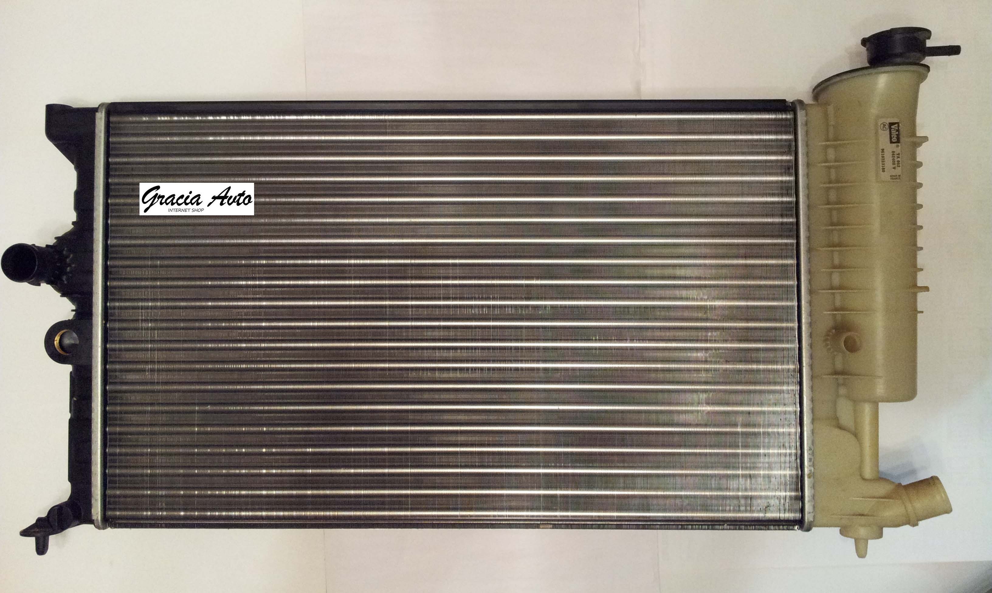

tuningsa71 писал(а):вот такой есть радиатор
Едрить... Эт што за произведение искусссва, с задратым хоботом на бачке
На мой машин не подойдёт, вапще.

Стоял на ксантии 2.0 безкондейной.
возможно был кем то приколхожен от другого авто.
наверное выброшу пластик
алюминь в цветмет
вентилятор вроде франция ... пригодится в хозяйстве.
