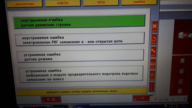

Взял ксантию в ремонт.
1.9 тд. без кондиционера.
двигатель без эфира не запускается.
ну что продиагностировал и выявил что свечи накала все неисправны.
заменил свечи . запускается теперь, но !
После запуска, иногда работает жестко, а иногда мягко как и должен.
Подключил лексию .
2 ошибки в эбу.
покрутил все настройки что можно покрутить лексией
ошибки остались.
Датчик движения стрелки
Реле компрессора замыкание или открытая цепь.

Василь! 1) свечи у них по факту работают до 60градусов мотора.. Без оного ккк раз тарахтит жестко..(лампочка свечей при этом не включена)
2) лексия понятнее если на английском читать..русский там вмеру смешной..иногда
4) есть ощущение что реле свечей мудит
Бронтозавр. 6 Ситроенов...точнее 5.1 гидравлических Ситроенов..

Brontozaurus писал(а):Василь! 1) свечи у них по факту работают до 60градусов мотора.. Без оного ккк раз тарахтит жестко..(лампочка свечей при этом не включена)
А датчик движения стрелки ???
скидывал на работающем моторе разъем с форсунки … никакой реакции. %)
Сообщений: 14874
Re: Ремонт гидравлики, проверка узлов на стенде. диагностика
#89 Сообщение tuningsa71 » 21 май 2019 09:20
страшное дело. что за датчик движения стрелки ????
не этот ли на крышке ТНВД ???
Сообщений: 12535
#90 Сообщение Oleg_klm » 22 май 2019 12:00
Переключи на английский, там понятнее. Или зайди в ошибку, покажи ее код.
