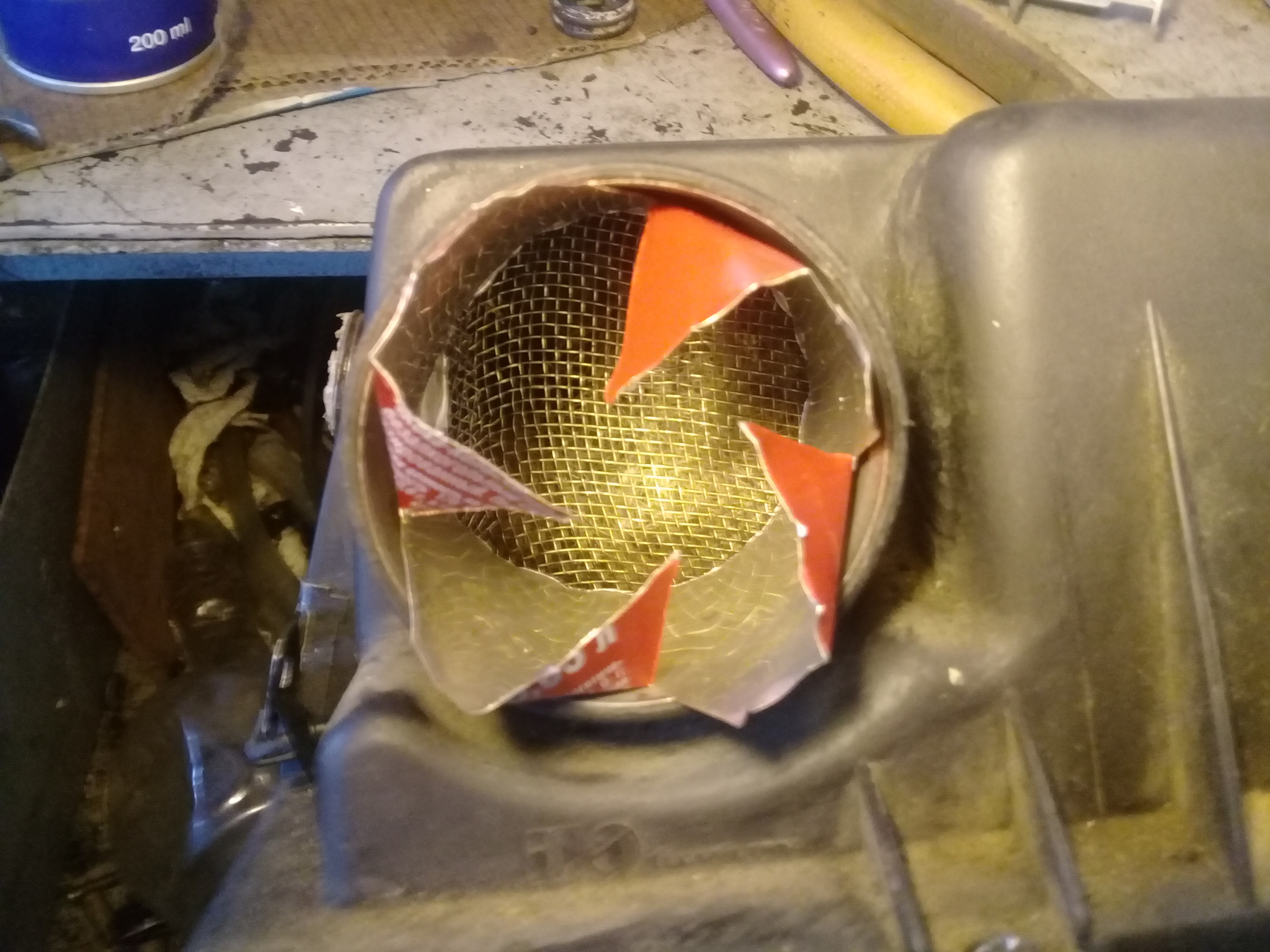

Ситрогон писал(а):Вот перед дросселем, в гофре и будет завихритель.
Из того, что помню из курса гидравлики, завихрения ведут к повышению потерь, в теории вихри тебе могут пригодиться на отрезке коллектора от форсунок до клапанов, для лучшей смеси топлива с воздухом, во всех остальных местах это зло.
А если нужны прям вихри до дросселя, поставь инвертор на 220 и подключи к нему пылесос на выдув, тогда вихри будут как надо, еще и часть потерь сможешь компенсировать небольшим наддувом и никакой тебе турбоямы, пылесос будет давить даже на заглушенной если захочешь.

На котлах ДКВР, тоже завихрители стоят в горелках. Очень хорошо смешивает газовоздушную субстанцию. Но там завихрители сидят прям перед форсунками, а в тырнэте эти завихрители сидят перед дросселем, что почти сводит к нулю всю турбулентность, ибо закрученый воздух непременно растеряет завихрение войдя в ресивер и ранеры, да ещё ударится об впускные клапана и вернётся в цилиндр - без всяких кручений.
Я просто хочу испытать тырнэтные умозаключения,, шо мне, банки сока жалко, штоля! :-D
Кстати, на многих машиндрах учли недостаток завихрения воздуха и влупили ресиверы с изменяемой геометрией, вставив туда вихревые заслонки, управляемые вакуумом. Но это неприколхозить на моём движке. Только банка с лопастями даст точное расследование этого тырнэтного девайсца.
