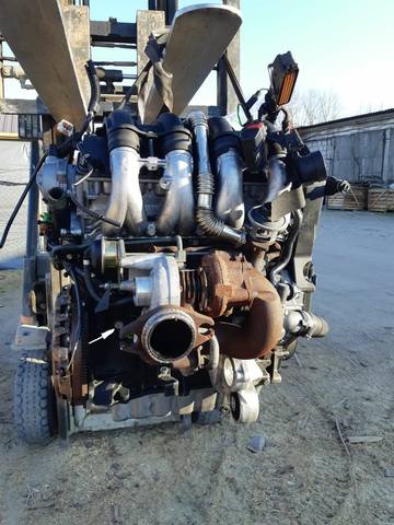

#4729 Сообщение BLR » 27 мар 2020 22:50
Юрий Толстов писал(а):Откручивали сливную пробочку где то под радиатором.
Там есть пробка.
Я про блок. В блоке-то остаётся, даже, когда провернёшь стартером.
Тогда сливай с пробки. Ты же знаешь сколько там.

#4730 Сообщение tuningsa71 » 29 мар 2020 22:22
BLR писал(а):Там есть пробка.
сзади на блоке есть пробка слива антифриза !
белой стрелкой я указал где пробка.

#4731 Сообщение BLR » 29 мар 2020 23:45
tuningsa71 писал(а):белой стрелкой я указал где пробка.
При случае, потренируюсь. Туда хорошо бы сразу краник поставить. Нормально не слить, будет по блоку течь (заодно блок помыть), если только таз какой поставить.
