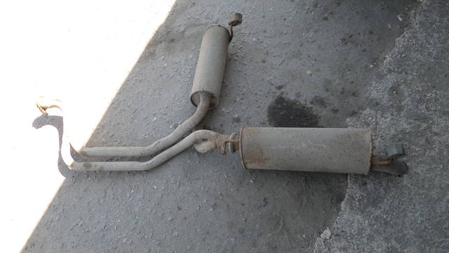

AS2 писал(а):2.0 и 2.0 турбо отличаются только приемной трубой
После катализатора все одинаково!
ну нет же ! зачем обманывать людей !!! и диаметр трубы у турбо больше чем у двушки.
просто оно взаимозаменяемо ! это да .
если например ! взять полностью выхлоп от V6 12v он по крепежу встанет и на дизель (кроме DK5) и на 2.0i и на 2.0 турбо.
но внешне выглядит совершенно по разному средняя поперечная банка и форма труб.
на турбо вот так выполнено !!!
на трехлитровом вот так
на двухлитровом вот так выглядит.
фотки у меня к сожалению нет.

Re: Выхлоп ХМ Turbo CT / XU10J2TE
Василь. Это "оригинальный" выхлоп. Когда я по вину заказывал аналог, то поперечная банка была как на картинке 2.0 .
AS2 писал(а):tuningsa71
не надо вводить в заблуждение всех !
если заказать одну деталь из трех .. например среднюю банку то ничего не соединится. !
от двушки диаметр трубы тоньше чем у дизеля трешки или турбы. хомуты не обожмут.
ну много там камней.
тогда уж надо заказывать весь комплект ... да он встанет по крепежам и подвесам
как он будет работать на турбо ???
и ! пламегаситель вместо ката, ставят не просто так...
а для того чтобы в первый же год не сгорела первая банка резонатор. !
одно скажу - тот комплект, что я написал, на турбу встает, как там и был. В родной катализатор приемная труба плотно встает(как и положено). Но в каталоге ферроза он шел на любую двушку с катализатором.
http://www.grelensauto.by/catalog/?mode ... &year=1993
Короче, очень неплохой вариант за свои деньги.
